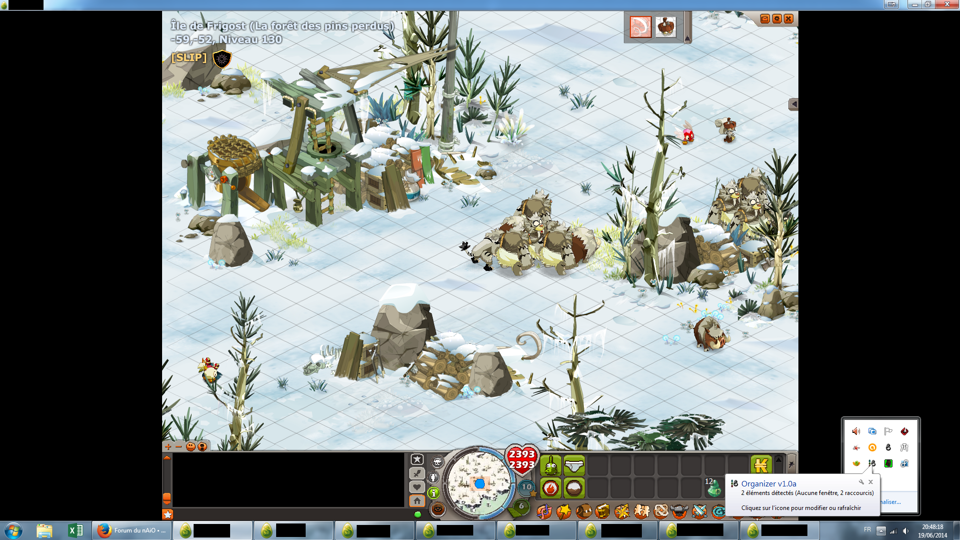

cependant, j'utilisais Organizer pour naviguer entre mes compte via une macro sur ma souris... sauf que depuis ce matin (19/06/2014... il y a eu une MAJ il me semble ^^' ) organizer ne detecte plus mes fenetres dofus... je ne peux donc pas les classer via le programme, ni utiliser ma macro --'
voici une capture d'ecran, je viens juste de "Rafraichir/trier" lorsque j'ai pris cette capture :)

Ankama a bien fait une mise à jour, et c'est bien ça qui pose problème, merci d'avoir remonté l'information :)
En attendant, il est possible de contourner le souci dans l'Organizer :
  • Coupe le nAiO et tous les modules (notamment l'Organizer)
  • Ouvre le dossier du nAiO, et va dans le répertoire "Modules", puis dans le dossier "Organizer"
  • Ouvre le fichier "Organizer.ini" qui s'y trouve (avec le bloc-notes, ou N++ si tu l'as c'est encore mieux)
  • Tu y verras pas mal de lignes de config, ajoutes-y la ligne suivante : "ProcessDofus=Dofus.exe" (sans les guillemets)
  • Sauvegarde la modification, et relance le nAiO
Je t'envoye par mp mon ID Skype pour une aide éventuelle si tu ne t'en sors pas (il est possible que tu doives ajouter cette ligne à plusieurs endroits).
Tiens moi au courant, et à bientôt !

Alors:
-j'ai ajouté ton petit bout de code et => ça remarche!
-je l'ai enlevé => ça remarche plus x)
-donc je l'ai remis :P
tout refonctionne correctement ^^
(au passage pas mal de ligne... ça va il y a bien pire! 15 lignes je m'y retrouve facilement^^)
si jamais vous voulez "voir" le probleme via skype aucun soucis^^ mais je suppose que vous allez surtout essayer de le reproduire chez vous :)
