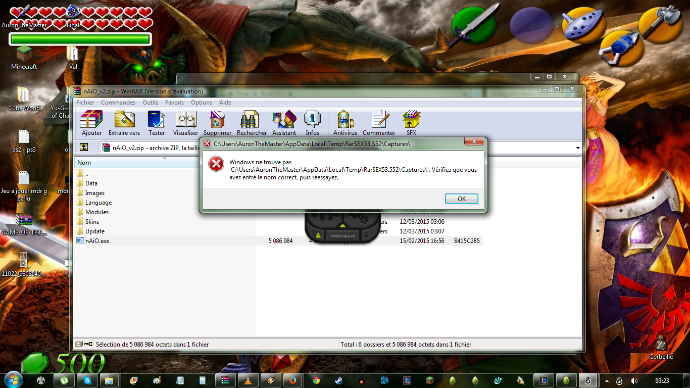

alors je viens d'installer naio il ya quelques heures et cela notamment pour sa feature de capture rapide que jai voulu tester directement le problème est que j'ai tout éssayé pour faire fonctionner cette derniere sans succès
lorsque j'effectue une screen l’animation d'objectif appareil photo se fait sur me fenêtres normalement mais après naio bug et je dois le redemarrer , et quand je veut essayer d'aller dans le dossier des captures voila le message d'erreur que je reçois pour un naio placé a la racine de :C ou pour un naio placé dans un des emplacement du répertoire :C ( le dossier User )
j'ai aussi essayé de le mettre sur le bureau mais je reçois un message similaire ( avec l'emplacement desktop a la place évidemment )
du coup j'aimerais bien savoir comment il faut que je fasse pour faire fonctionner correctement ce truc :ugeek:
aussi j'aimerais savoir si on est obligé de le garder dans l'archive ou si il y'a un moyen pour que je puisse y accéder rapidement via la bare des taches par un raccourci ?

Pour ton problème, j'allais te dire de ne surtout pas lancer le nAiO directement depuis l'archive, car WinRar le décompresse dans le dossier Temp avant de l'exécuter. Ce n'est pas du tout recommandé, notamment pour que le nAiO puisse proprement créer les ressources qui lui sont nécessaires (au lancement comme les images ou les fichiers de traduction, ou a posteriori les captures d'écran justement).
Par contre, tu dis que le même souci se pose lorsque tu lances le nAiO depuis un dossier plus classique (personnellement je conseille de faire un dossier principal "Outils" à la racine d'un disque facilement accessible, comme C:, ainsi je décompresse le fichier zip dans "C:\Outils\nAiO v2\", et j'obtiens deux fichiers "C:\Outils\nAiO v2\nAiO.exe" et "C:\Outils\nAiO v2\Update\Update.exe"). Dans ce cas de figure, l'erreur ne devrait plus se produire, je vais donc t'envoyer mon ID Skype par mp afin de t'aider via le partage d'écran (et en utilisant des comptes bidons au besoin).

jpense qu'on auras pas besoin de skype et que c'est juste moi qui suit con sur ce coup la , j'ai pas vraiment essayé de sortir le naio de l'archive ( a part sur le bureau mais bon jpense que ça compte pas )
Edit : j' installé naio d'abord dans un dossier dans :C j'ai eu un message d'erreur quen je voulais accéder a capture apparament ça avait pas crée non plus le dossier la , du coup jlai crée moi meme dans le dossier de naio et la ça marche
