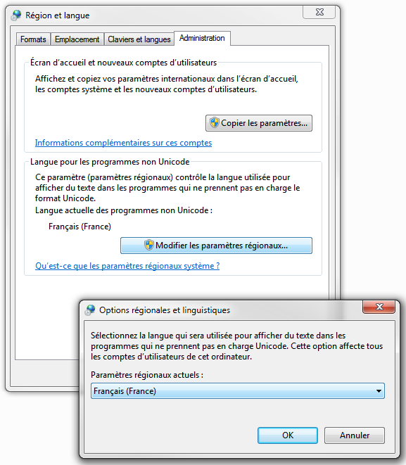

Au final, comme dans le cas de Neswa, le principal problème venait de la langue d'entrée de l'ordinateur pour les programmes non Unicode qui était en "Japonais (Japon)". Pour que le nAiO fonctionne, il faut utiliser une langue d'entrée compatible avec le format d'écriture que je qualifierai de "européen". Vous pouvez donc utiliser
  • "Français (France)"
  • ou "Anglais (Royaume-Uni)"
  • ou même "Anglais (Etats-Unis)"
mais pas le Chinois, le Japonais, l'Arabe ou autre langue utilisant un alphabet foncièrement différent du français.
Pour modifier la langue d'entrée en question, allez dans le panneau de configuration > "Région et langue". Puis dans l'onglet "Administration", cliquez sur "Modifier les paramètres régionaux..." et choisissez une langue d'entrée compatible avec le nAiO. Ci-dessous, une capture d'écran un peu plus précise:
Bref, problème [R]ésolu !

Choix de la langue pour les programmes non Unicode
