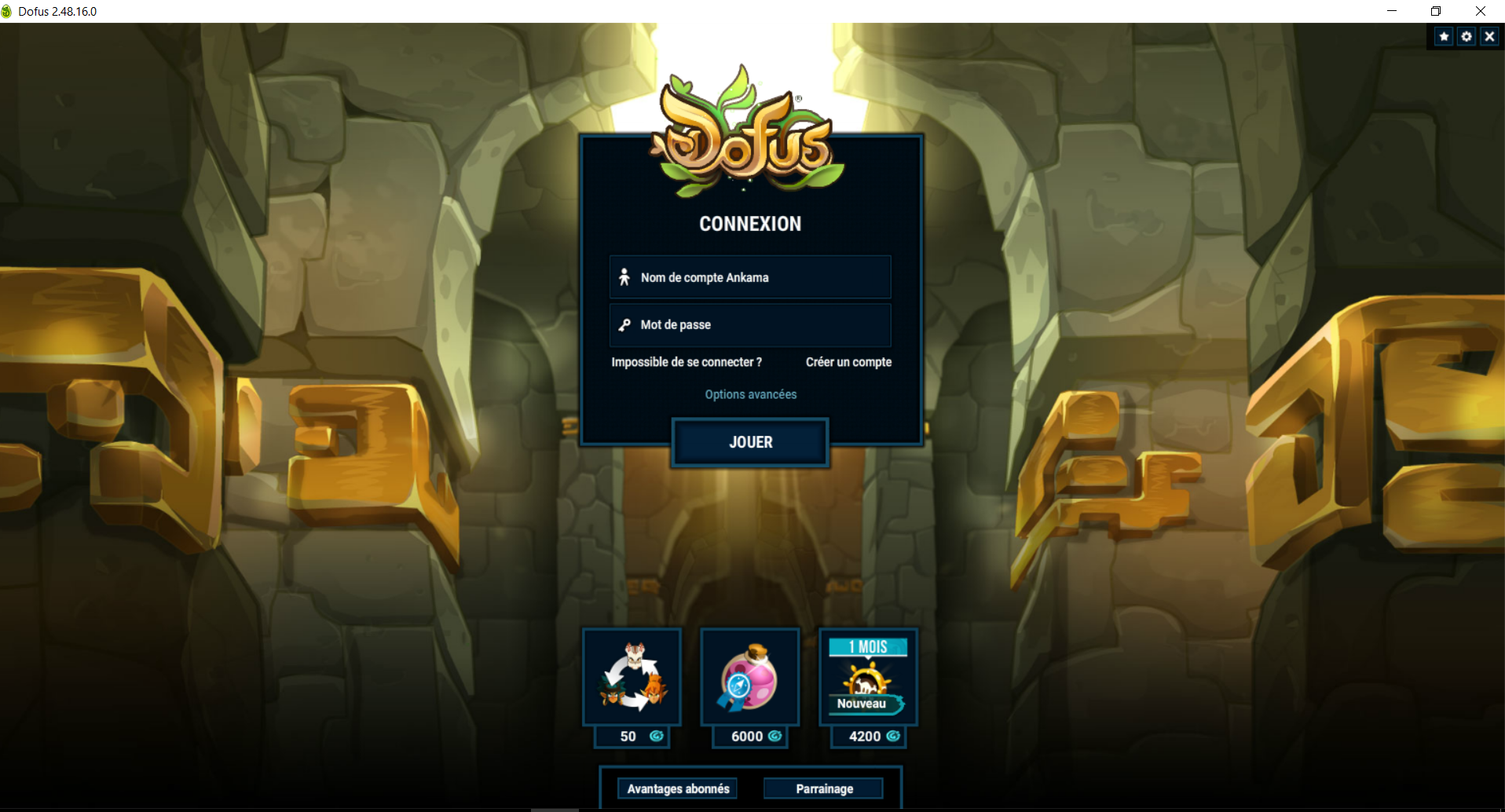

Messagepar kayu76 » 04 Avr 2018, 19:09
J'ai changé de thème depuis je ne peux plus lancer mes comptes avec nAIO
J'ai essayer de changer les couleurs mais je ne connais pas les code couleurs.
Je vous laisse 2 captures pour que vous voyez.
Merci d'avance
kayu76

Messagepar Abysse-Luga » 04 Avr 2018, 19:19
Salut, j'ai le même thème que toi:
Identifiant du compte: D1CEBD
Mot de passe: D1CEBD
Bouton "Jouer" : FE8D40
Re: Problème de calibrage de thème
Messagepar kayu76 » 21 Avr 2018, 15:51
Super ! Merci !
Comment fait tu pour trouver la bonne couleur le lancer le jeu ?
Merci d'avance
kayu76
Messagepar Abysse-Luga » 22 Avr 2018, 16:55
Salut, il suffis que tu cliques sur tester et le nAiO te donne le bon code couleur.

Messagepar padastick » 31 Oct 2018, 21:46
Bonjour j'ai installer le programme depuis et j'ai un soucis avec le theme avec le quel je voudrais bien jouer je lance ma connexion la page dofus s'ouvre mais rien j'ai fait un screen du theme j'espère que quelqu'un pourra m'aider merci beaucoup theme bluexygene merci d'avance bonne soirée
padastick
Messagepar Abysse-Luga » 02 Nov 2018, 12:58
Bonjour, il suffis d'aller dans configuration --> connexion , ensuite tu clique sur tester dans détection des éléments spécifiques et le code couleur te sera marqué à toi de l'écrire .
