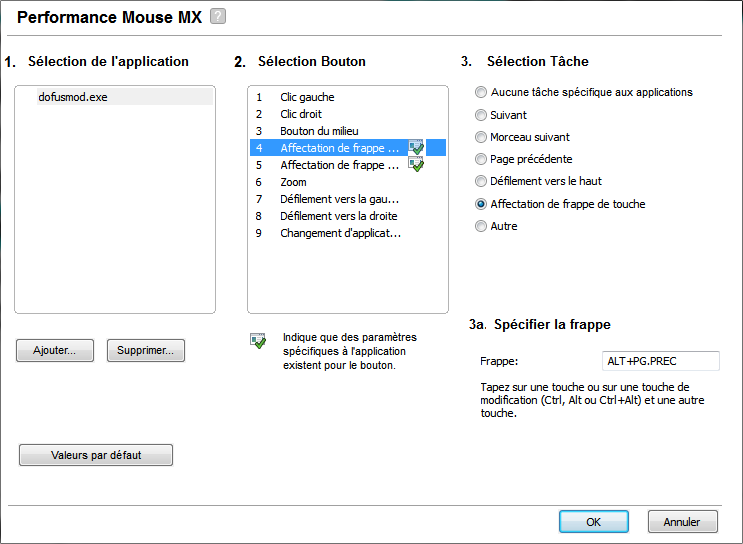

Je pense que le plus simple est de câbler un raccourci clavier sur ta souris avec le logiciel fourni avec, raccourci qui sera lui même utilisé dans le Mininit.
Exemple pour ma Logitech Performance MX, j'ai paramétré le logiciel SetPoint pour que dans une fenêtre Dofus (associé à l'exécutable "dofusmod.exe"), le bouton Mouse4 soit associé au raccourci clavier Alt+PageUp et Mouse5 au raccourci clavier Alt+PageDown :
Configuration Performance MX :

Config Souris
Mouse Config.png (27.12 Kio) Vu 301880 fois
Ensuite, dans un script (ou dans le Mininit), je détecte les raccourcis Alt+PageUp/PageDown, et ça fonctionne, le déclencheur coté Logitech ne s'active que lorsque l'on est sur une fenêtre Dofus, et le passage d'une fenêtre à l'autre se fait via le Mininit (dans les autres fenêtres, le comportement classique est conservé).
Ça semble tarabiscotté, mais il n'y a à mon avis aucun autre moyen propre de faire cela. Je te laisse voir plus en détail avec Za, qui d'ailleurs peut jeter un coup d’œil à mon post sur l'utilisation de _IsPressed dans le "Coin des développeurs" : http://www.naio.fr/viewtopic.php?f=11&t=54&p=181

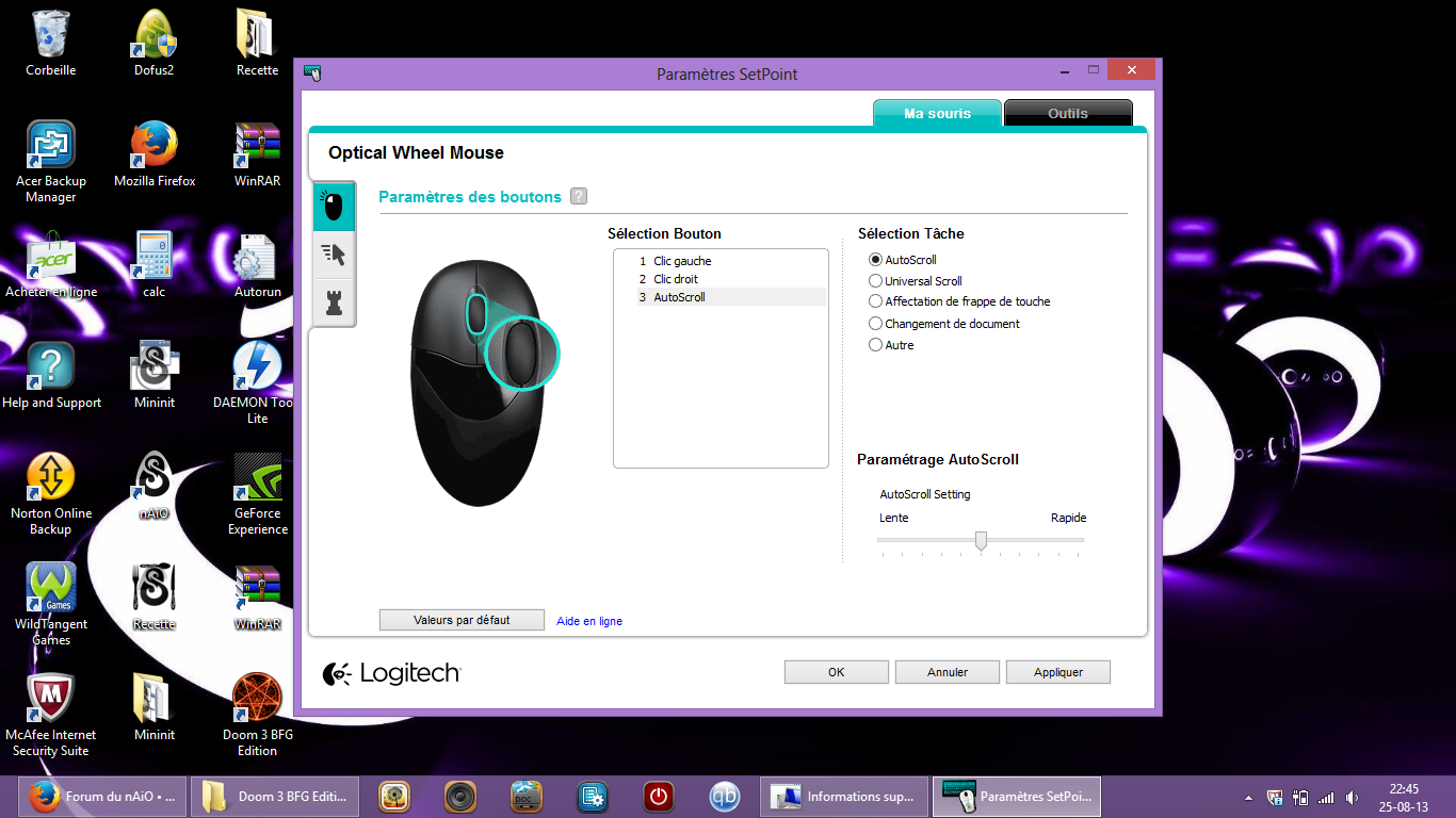

Bonjour, très bonne idée mais je n'arrive pas à configurer la mienne, je ne suis pas sur la même page que toi quand je vais sur SetPoint :s

Ça aurait été une bonne idée de poster un screen de ce que tu vois ^^ Parce que "C'est pas pareil", ça m'aide pas :)
Capture d’écran (4).png (443.63 Kio) Vu 300876 fois
Ah oui oups :P désolé je vais oublier l'idée de la souris! J'ai installé nAiO et il connecte très bien mes 8 comptes!!!! :D je suis très satisfait :) j'abandonne donc l'idée de la souris car le raccourcis alt + x pour page suivante me convient vraiment bien :) je sais pas si c'était utile d'écrire ça et si ça vous ennuie que ça soit faire ici mais fallait que je le dise :D :geek: Après courte réflexion, je vous montre quand même le screen pour peut-être aider d'autres personnes

Je viens de voir pourquoi, c'est simplement parce que ta souris n'a pas de bouton annexe ^^ Tu n'as que 3 boutons disponibles sur ce modèle de souris, donc... Désolé.
Il resterait éventuellement la solution du clic molette en fonction de la fenêtre, mais je n'autoriserai pas de mettre en place ce genre de détection dans les modules du nAiO (trop contraignant, obligation d'utiliser une fonction pouvant déclencher à tort les antivirus, risque de plantage chez les gens chez qui ça fonctionne très bien, etc...). Encore désolé.
