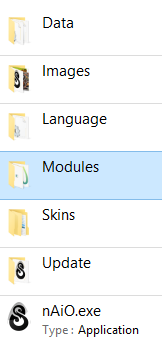

Messagepar ZDS » 23 Aoû 2017, 21:30
Bonjour Wilstap,
Au cas où, pour confirmer ce que tu as sans doute trouvé, il suffit de placer l'Organizer dans un sous-dossier "Modules" dans le répertoire où est le nAiO en lui-même. Tu as donc dans l'idéal l'architecture suivante : :arrow:
L'Organizer est dans le répertoire sélectionné dans l'image ci-contre. C'est important de le placer correctement, car il a besoin de certaines ressources présentes dans le nAiO (les icônes notamment). Et si tu n'as pas placé l'Organizer dans le répertoire correspondant vu que les liens sont relatifs entre le nAiO et les modules , il ne saura pas retrouver ses petits ^^ (dossier des images d'un module : ".\MODULE\Images" / dossier des images du nAiO : "..\Images")
Bref, ton souci est déjà réglé mais cette explication pourra éventuellement servir à d'autres personnes.
