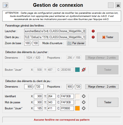

Bonjour les mecs !
j'ai exactement la même problème, j'ai donc remplacer la ligne comme indiquée et suis aller voir le test et j'ai sa :/

Re: Dofus Retro nAiO
Sebrice a écrit:Bonjour les mecs !
Salut, car tu n'a pas fermé nAiO du coup rien n'a était prit en compte.
Abysse-Luga - Développeur [Equipe nAiO]
